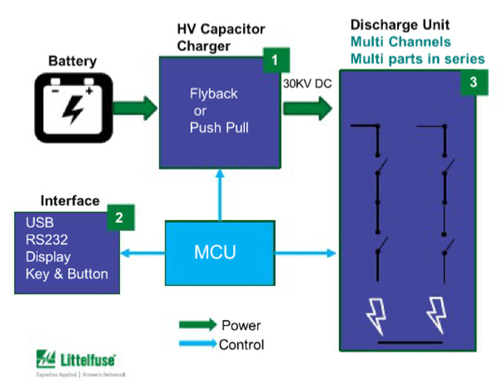

脉冲电场消融器(PFA)框图
  1. 高压电容充电模块(HV Capacitor Charger)
  • 采用 Flyback 或 Push-Pull 拓扑,将电池电源转换为 30kV 直流高压,为能量存储电容充电(绿色功率流)。
  1. 微控制器(MCU)
  • 作为控制核心(蓝色控制流),协调充电模块、放电单元,并通过接口(USB、RS232、显示、按键)实现人机交互(如参数设置、状态监控)。
  1. 放电单元(Discharge Unit)
  • 多通道设计,串联多个部件(如开关、脉冲形成网络),将存储的高压能量以 脉冲电场形式释放(图中闪电符号),用于消融治疗。
