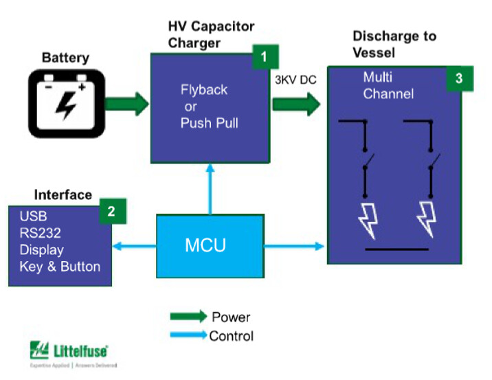

血管内脉冲除钙化仪系统框图
- 电源部分:电池供电,通过 反激式 (Flyback )或 推挽式(Push Pull) 拓扑的高压电容充电器(HV Capacitor Charger)生成 3kV 直流高压(绿色功率流)。
- 控制部分:MCU(微控制器单元)负责系统控制,连接接口(USB、RS232、显示、按键)实现人机交互(蓝色控制流)。
- 放电部分:多通道(Multi Channel)将高压脉冲放电到血管(Vessel),通过脉冲能量作用于钙化组织。
