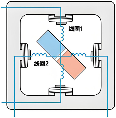

简化的带永磁体转子的 2 相步进电机。(图片来源于ADI)

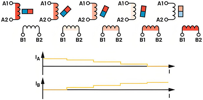

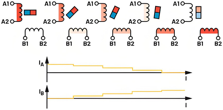

微步控制时通过每个线圈的电流。(图片来源于ADI)
如上图,展示了微步控制过程中电机的不同状态,包括线圈 A1、A2 和 B1、B2 的通电情况以及转子的相应位置变化,直观地呈现了微步控制下电机的工作过程。

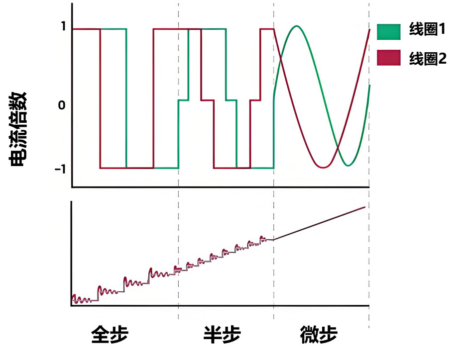

不同步模式下电流波形和位置过冲 / 振荡的比较。(图片来源于ADI)
如上图,绿色曲线(线圈 1)和红色曲线(线圈 2)分别展示了在不同步模式下两个线圈的电流变化情况。可以明显看出,全步模式下电流变化是阶梯状的,半步模式下阶梯更细密,而微步模式下电流变化趋近于正弦波,更加平滑。
下方是位置过冲 / 振荡图,展示了在不同步模式下转子位置的变化情况。全步模式下位置过冲和振荡明显,半步模式有所改善,微步模式下位置变化更加平稳,几乎没有明显的过冲和振荡,进一步说明了微步控制在改善电机运行性能方面的优势。
