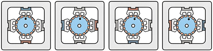

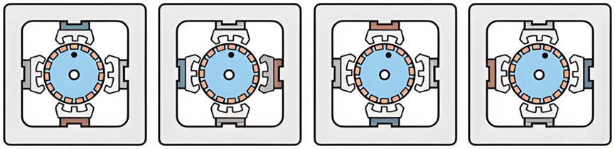

当按顺序给定子线圈通电时,会产生磁场,该磁场与转子的永磁体相互作用,使转子旋转。
混合式步进电机运行。(图片来源于ADI)
电机通过将完整旋转划分为等距步来实现精确位置控制,例如每转 200 个离散位置的电机,步距角为 1.8°(360° 除以全步数)。电流切换使磁场变化,从而引导转子按步距角转动,且无需位置反馈(开环控制)。这种工作机制使得步进电机在许多需要精确位置控制的应用中具有独特优势。
