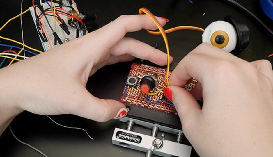

如果电路中的每个组件您都准备两个,在构建焊接版本时,您就可以参考您的无焊接原型。如果做不到,您可以一个接一个地拔下并转移组件,留下连线以便参考,或者拍照做参考。
我喜欢使用一个小型电路板夹具来稳定它。您可能还想为您的组件加更长的线,以更好地适应它们最终的使用场景。例如,我为我的伺服电机做了一个长长的延长线,这样当电机放在显示器的顶部时,隐私保护装置的控制器就可以放在桌上。
焊接整个电路可能需要一段时间,所以要注意您的姿势和通风情况,完成后记得洗手。如果过程中出错了,希望通过对照您的图纸和无焊原型,以及参考我们上一集提到的故障排除步骤,能够更容易地发现问题所在。
在检查焊接电路的连续性时,应尽量使用万用表探测组件引线本身,以免被冷焊点所误导。
