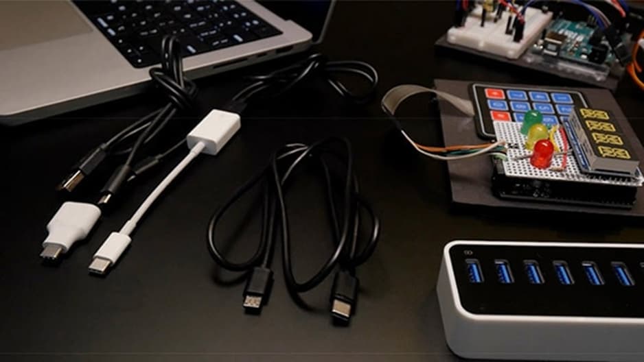

如果您的电路板未出现在可用端口中,则可能意味着您缺少软件驱动程序,或者您的 USB 线是充电专用线。请确保您使用的USB 线是支持数据传输的线缆,仔细检查产品文档以确定是否需要驱动程序,然后尝试使用计算机上的其他 USB 端口。
像往常处理技术问题时,有时只需重新启动 Arduino 软件或整个计算机,然后重试即可。
这里也可能存在一些不太常见的问题。如果 Arduino 安装在计算机上的错误位置,它的行为就会异常。曾经有学生尝试从 Mac 上的下载文件夹运行该应用程序,结果在权限问题上出现了一些非常模糊的错误信息。
加密狗问题不太常见,但确实会发生。如果您使用的是 USB 适配器并遇到问题,请尝试更换它,最好是供电的USB集线器,或无需使用适配器的新线缆,这样就完全不需要适配器了。
