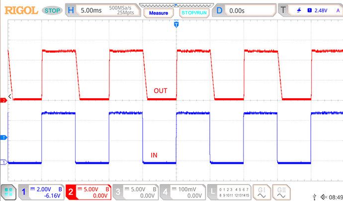

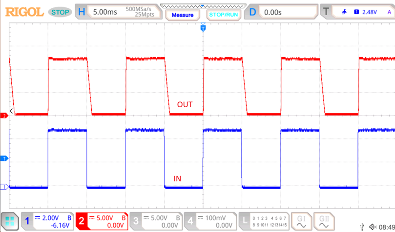

使用方法:输入VD和输出管脚OUT对地各放置一颗1uF/100V的去耦电容,STAT管脚不用的话可以悬空,该管脚是一个漏极开路输出的管脚,需要外接一个上拉电阻才能正常使用,用来标志是否触发保护。IN脚通过输入数字信号可以控制高边驱动的开关,低电平时OUT无输出,高电平时OUT电压升高到与VD相同,该芯片可以用来替代保险丝或者机械开关。
注意事项:IN脚不建议挂超过1nF的电容,该电容会与数字信号输入源的输出电阻产生时间常数从而使得数字信号变平缓,从而产生延时。下图为输入IN脚控制输出电压的开关波形(蓝色波形为IN,红色波形为OUT,输入电压12V)。
