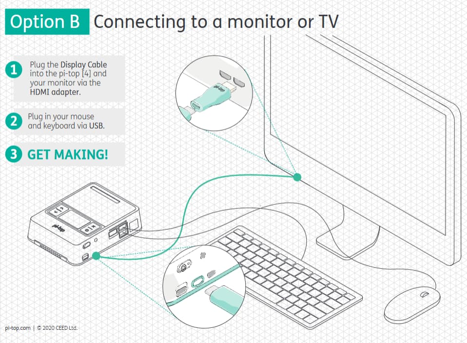

方式 B:连接显示器 / TV(本地操作,实时交互)
适合需要直接操作硬件(如调试 GPIOs 连接的传感器)或项目演示场景:
  1. 视频连接:将 pi-top Display Cable 一端插入主机 “绿色 Display 接口”,另一端通过 “HDMI 适配器” 连接显示器 / TV 的 HDMI 接口;
  2. 外设连接:通过主机的 USB 2.0/3.0 端口接入鼠标和键盘(建议 USB 2.0 接鼠标键盘,预留 USB 3.0 给高速外设);
  3. 启动与使用:打开主机电源开关,显示器将自动识别信号并进入 pi-topOS 桌面,直接通过键鼠操作即可。
