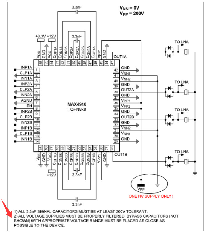

再给评估版上电过程中±12电源与±100电源的公共端接到一起导致了评估版烧毁,请问是否是因为接地问题,是否要将±12V电源的地和±100V电源的地,需要一起接到绝对地,大地上吗
