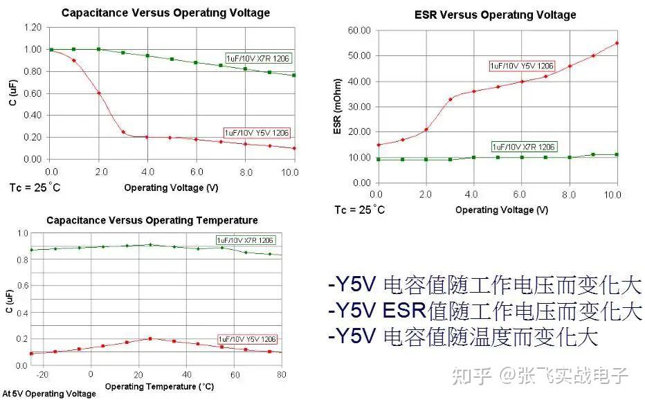

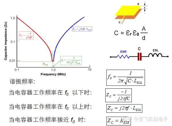

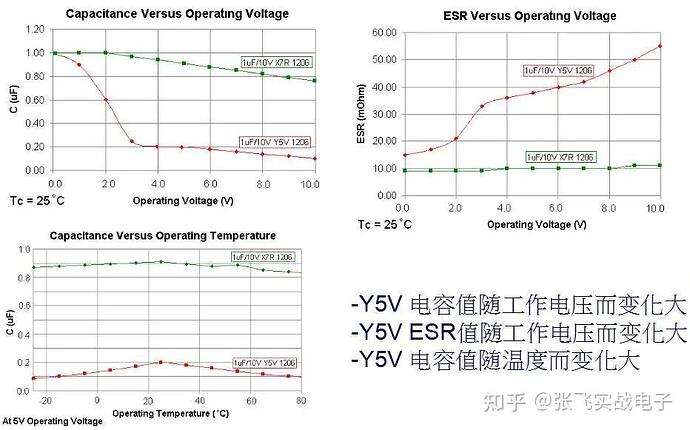

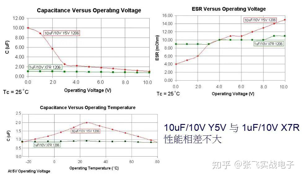

比如电容相关特性,了解了基础相关特性,你可以研究[muRata电容]的模型,也可以和[SAMSUNG]等各家比对,看多了自然就懂了。

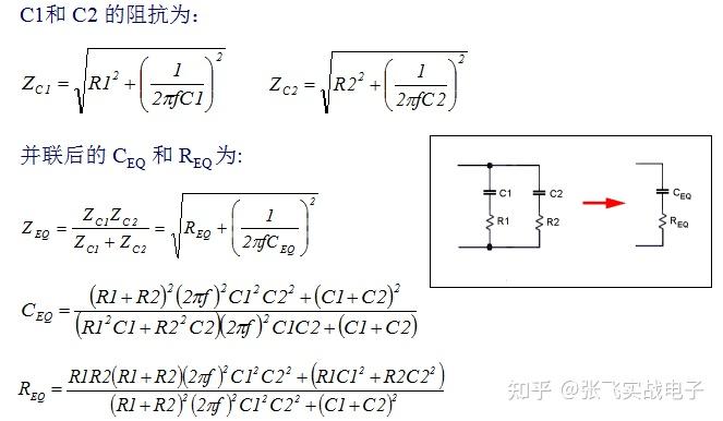

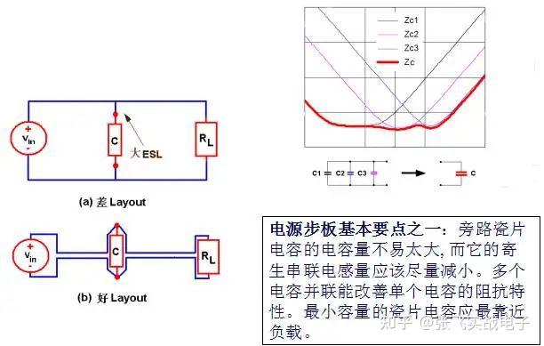

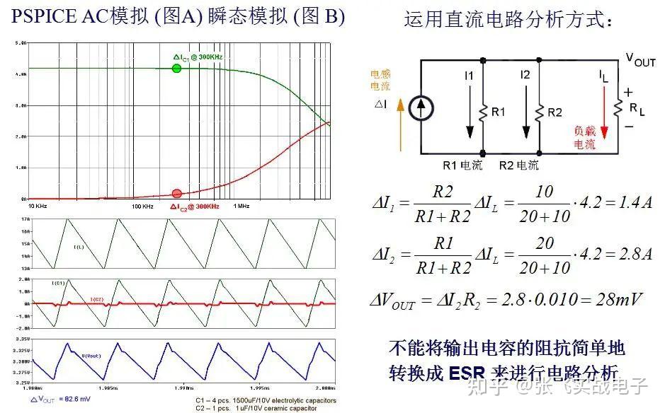

1、电容相关特性

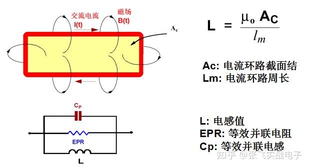

2、电感相关特性

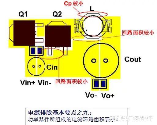

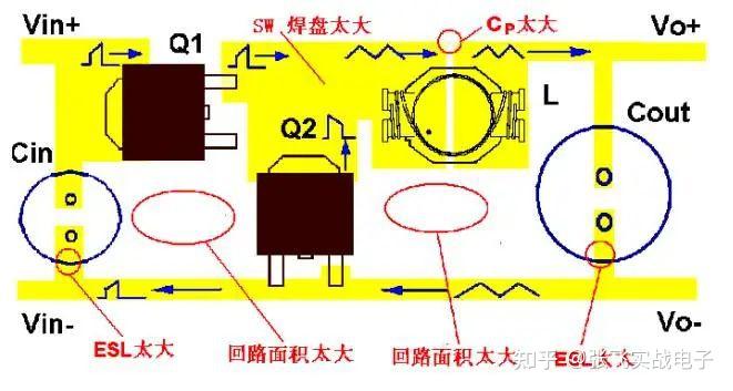

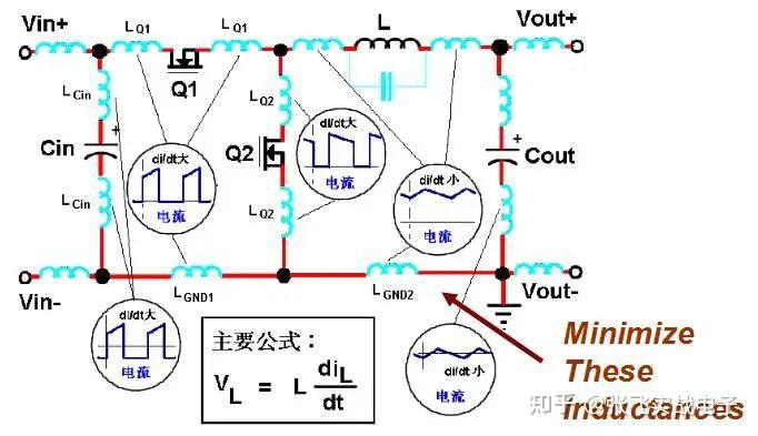

4、环路问题

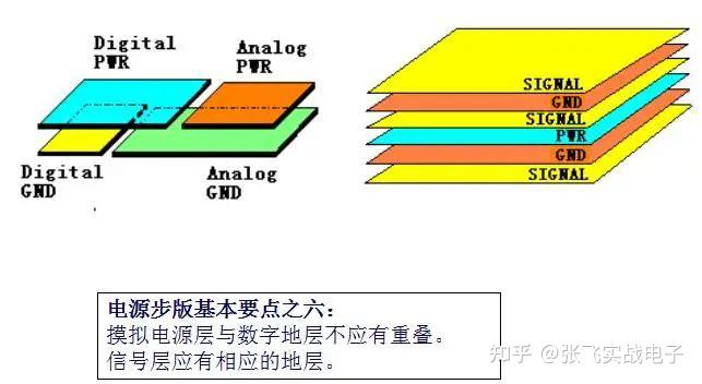

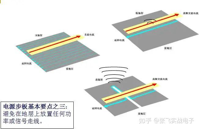

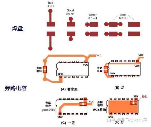

5、层面问题

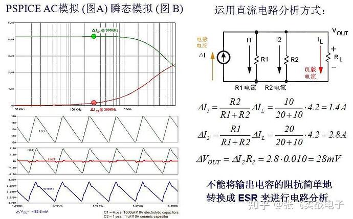

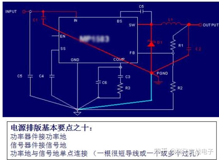

6、电源电路问题

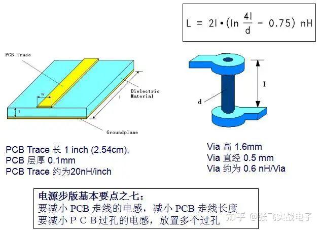

7、过孔问题
1、电容相关特性
2、电感相关特性

4、环路问题
5、层面问题
6、电源电路问题

实际使用中因为layout布局不合理、走线引入的寄生参数等也会对电路表现有影响,不过也要有理论支撑才能更好的分析是电容的问题还是与layout造成
