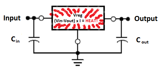

使用先前描述的示例,可以通过查找系统的输入功率和输出功率之间的差值来计算线性稳压器消耗的近似功率水平。请注意,对于线性稳压器,输入电流几乎与输出电流相同(输入电流实际上略高,但就本次讨论而言,这可以忽略不计)。
  • 输入功率:P(in)= V(in)x I(in)= 24V x 1A = 24W
  • 输出功率:P(out)= V(out)x I(out)= 5V x 1A = 5W
  • 稳压器功耗:P(reg)= P(in)- P(out)= 24W - 5W = 19W
那么,核心温度在上述条件下会升至多高?
  • 核心结温 =(外壳热阻 + 散热器热阻)x 内部功耗 =(5°C /W + 15°C /W)x 19W = 高于环境温度 380 °C
温度太高了! 即使采用热阻为5°C/W的真正高效的散热器,核心结温也会比环境温度高190°C。如果环境空气温度为25°C,则核心温度为215°C,这远高于稳压器的150°C上限。
问题的关键是线性稳压器并非万能组件。用户不仅应考虑系统的电压和电流要求,还应考虑稳压器的功率容量要求。随着稳压器功耗要求的提高,可能需要改善散热和/或降低输入至输出的电压差,以防止核心结温在所有预期负载和环境温度条件下超过规定的最高温度。
