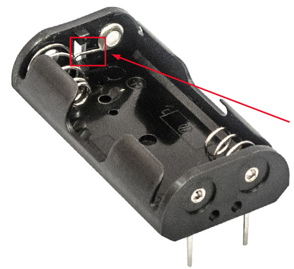

电池盒
如何判断所订购的电池盒采用串联还是并联方式?最简便的方法是查看正负极之间是否有连接线。若存在此类连接线,则为串联方式。串联式电池座是最常见的类型。
BC2AAPC-ND
并联电池座则相对稀少。若确实需要此类配置,建议通过电气连接电池座的引线来模拟并联结构。
