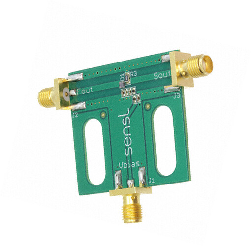

在使用MICROFC10035评估板时,Vbias应该加正向电压还是反向电压?如果在测试时电压加反,是否会损坏芯片
在AND9787应用手册中提到,C-series 应该加+27V

参考该电路图画的电路板,与MICROFC10035评估版相同,Vbias最开始加的-27V,激光照射无输出,改为+27V后有输出,幅值异常过小,现在不确定是应该加错了电压导致芯片电流过大损坏芯片还是什么原因
所以想咨询一下是应该加+27V还是-27V
不同系列偏置电压是不一样的
  • C 系传感器(C−Series)→正偏置(例:+27 V);
  • R 系传感器( R−Series)→负偏置(数值以手册为准)。
