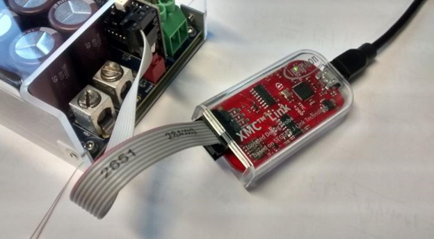

英飞凌3300W双向相移全桥(PDFB) DC-DC评估板Buck模式下转换效率可以达到98%, 在Boost模式下转换效率可以达到97%。要开始使用这个评估板,请记得把评估版连接到仿真器XMC​:trade_mark: Link ,如下图所示。
想要运行XMC​:trade_mark: Link, 需要安装J-Link驱动。
  1. 请记得下载最新版本的驱动 ( https://www.segger.com/downloads/jlink/ ),并安装在你的电脑上。
    注意:J-Link驱动程序也是DAVE​:trade_mark:和第三方工具的典型安装的一部分
  2. 使用USB线缆将您的XMC​:trade_mark: Link连接到您的电脑上。
  3. J-Link驱动程序的正确连接和安装,LED指示会持续发亮。
  4. 使用如上图所示的线缆将你的开发板和XMC​:trade_mark: Link连接起来。
