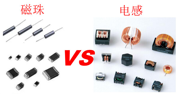

磁珠和电感虽然都是常见的电子元件,但它们在结构、工作原理、参数、应用场景等方面存在显著差异:
结构差异
电感:主要由金属线圈绕在磁芯上构成,磁芯通常是开放的,磁力线一部分通过磁芯,一部分通过空气。
磁珠:内部导线穿过环形铁氧体磁性材料,磁材料封闭,几乎所有磁力线都封闭在磁环内。
工作原理
电感:储能元件,将电能转换为磁能储存,并在需要时释放。
磁珠:耗能元件,将高频信号转换为热能消耗掉。
关键参数
电感:主要关注电感量(单位亨特H)和额定电流。
磁珠:主要看特定频率下的阻抗(单位欧姆Ω)和额定电流。
电路符号
电感:通常用“L”表示,符号多样。
磁珠:以“FB”打头,有时也用“L”,符号类似电感,但标注不同。
应用场景
电感:用于电源滤波、LC振荡电路、匹配电路等,侧重于低频段。
磁珠:用于高频噪声抑制、信号线滤波、数字地和模拟地连接等,适用于高频段。
滤波特性
电感:在低频段滤波效果好,高频时性能下降,可能产生EMI。
磁珠:高频段滤波效果好,将噪声转换为热能,抗辐射性能佳。
与电容配合
电感:与电容组成低通滤波器时,可能产生自激。
磁珠:与电容配合时,不会产生自激。
直流电阻
电感:直流电阻相对较高。
磁珠:直流电阻相对较低,用于电源滤波时压降更小。
综上所述,电感和磁珠在电子电路设计中扮演着不同的角色,根据具体的应用需求选择合适的元件至关重要。
