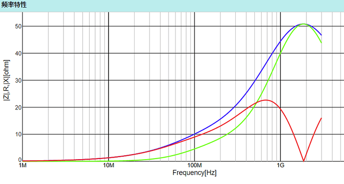

电感在使用过程中,其阻抗频率特性常被忽略,这一特性对电路性能有重要影响。以下是电感阻抗频率特性的关键点:
理想电感的阻抗特性
在直流条件下,理想电感对电流的阻碍很小,电流几乎可以无阻碍地通过。
在交流条件下,电感的阻抗随频率增加而线性增大,表现为感性电抗。
实际电感的阻抗特性
自谐振频率:实际电感存在寄生电容,当频率达到自谐振频率时,阻抗达到最大值,之后电感呈现容性特性,阻抗随频率增加而减小。
寄生电阻:电感线圈的电阻分量(ESR)和交流电阻会影响阻抗特性,特别是在高频时,趋肤效应和邻近效应会增加电阻,降低电感的Q值。
电感值变化:电感值会随频率变化,并非恒定,因此在特定频率下的电感值需参考电感与频率曲线。
