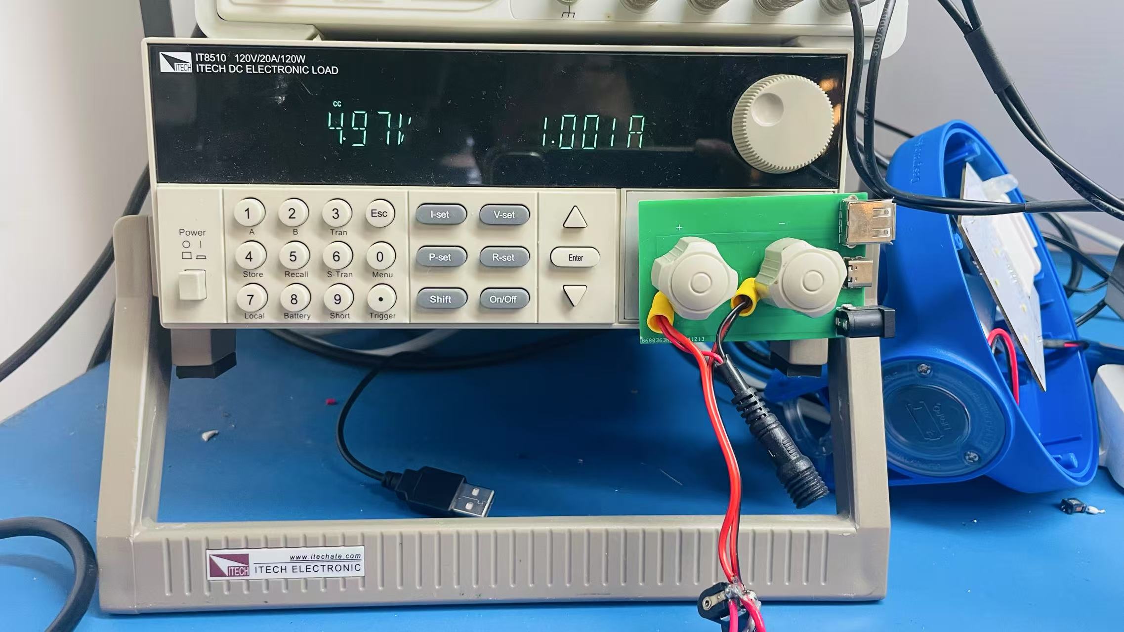

最近需要一款降压电源,输入15V,输出5V,3.3V,1.8V,我选择了TPS54331芯片,
总体测试结果还是比较满意,发热少,老化了24小时,没什么异常。
