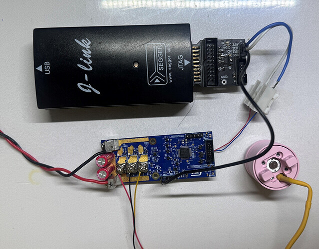

所幸GND有2.54的排针引出来了,方便接线,最后的接线图如图2所示。
图2 整体接线图
接完线,接下来就简单了,先配置CubeMX,试试看SWD及供电是否正确,经典个上电跑个小灯看看,板载有三个LED,其中两个可以用IO口进行直接控制, 两个LED分别对应的IO口为PB10和PB12,在CubeMX中将这两个IO配置为Output后生成代码即可,最后成功点亮小灯,此处不过多展示。
