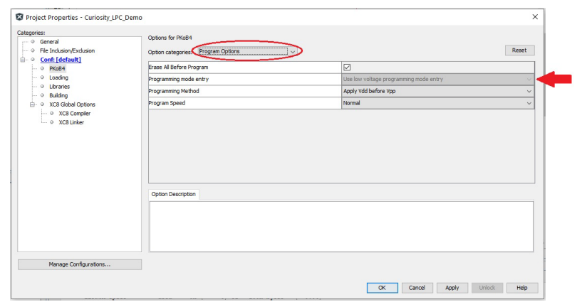

访问项目属性:
- 点击项目仪表板窗口中的 “项目属性” 图标(如图 2-1 所示)。
- 也可通过以下方式打开:点击 文件 > 项目属性,或在 “项目” 窗口中右键点击项目名称并选择 “属性”。
注意*:必须使用 ** 低压编程(LVP)** 对 Curiosity LPC 开发板进行编程。配置字中的 LVP 位必须设置为启用状态(LVP = ON 或‘1’)。
- 配置编程工具:
- 在 “项目属性” 窗口中,选择编程工具、编译器和 PIC MCU。
- MPLAB X IDE 在 “硬件工具” 选择窗口中将 Curiosity LPC 开发板标识为 “Starter Kits”
- 设置 PKOB 编程选项:
- 在窗口左上角点击 “Starter Kits (PKOB)”,显示 PKOB 编程器的配置选项
- 启用低压编程模式:
- 在 “选项类别” 下拉菜单中选择 “Program Options”,确保 “Programming mode entry” 设置为低压编程模式。至此,Curiosity LPC 开发板已准备好进行编程。
- 编译并烧录程序:
- 点击 “Make and Program Device”(生成并编程设备)按钮,MPLAB X IDE 将编译代码并将程序烧录至 PIC 器件
