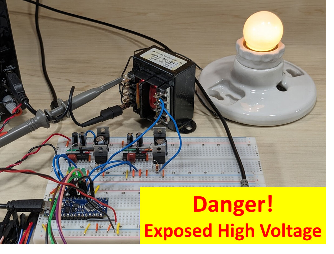

本工程简报中介绍的设计是一个可靠的演示器,因为它具有一个H桥,能够从15伏直流电源产生120伏正弦信号。简单的设计和面包板的性质将输出限制在约10瓦,条件是负载应为电阻性,如图1和图2中所示的7瓦120伏白炽灯泡。如果没有反馈,波形会失真。这在驱动LED灯泡等负载时尤为明显。最后,该设计没有保护电路,除了图2中所示的B&K Precision 1550台式电源提供的保护。
1 :120伏交流逆变器的实验台设置。这仅用于演示目的,因为变压器的120伏交流端子是暴露的。使用适当的绝缘技术或控制措施,以防止接触高压。

本文为该系列第5篇。请回顾之前的文章,它们介绍了逆变器所基于的基础原理。最后一篇文章尤为重要,因为逆变器采用了相同的MOSFET驱动器。实际上,唯一的区别是用变压器和白炽灯泡替代了直流电机,如图1和图2所示。

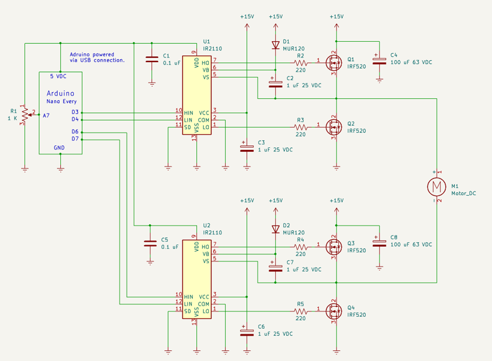

该电路与《基于Arduino的H桥电机控制器面包板实验》中介绍的完全一致。为方便起见,原理图已作为图3附上。请注意,直流电机被替换为Signal Transformer A41-25-24变压器和7W 120V白炽灯泡。如图1所示,变压器的一个12V交流绕组连接到H桥输出端。115V交流次级绕组采用串联连接。因此该变压器以12:230升压配置接线。注意12V交流绕组本可采用并联方式连接。由于面包板已接近其1A的电流限制,故认为无需并联。
请注意图3中的电位器已替换为信号发生器。这样简化了设计,因为正弦波生成由外部设备完成。

3 :采用2个IR2110驱动器和Arduino Nano Every的H 桥原理图。Arduino通过其USB端口供电(未显示)。

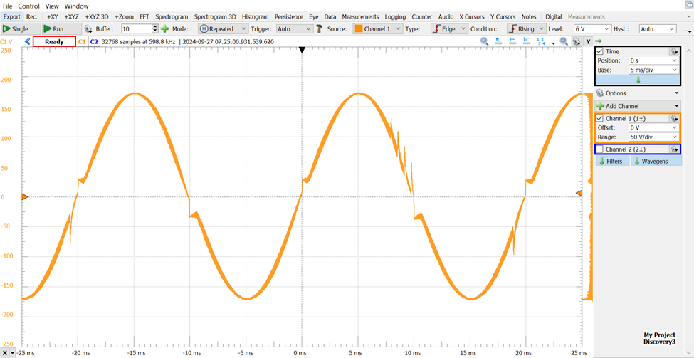

图4展示了逆变器驱动7瓦白炽灯泡时产生的波形。这个简单电路产生了一个可识别的正弦波,峰值幅度为170伏(120伏有效值)。当信号过零时可以看到明显的失真。您可能会认出这是由H桥极性切换引起的交越失真。由于H桥或输出变压器上没有任何滤波,还存在高频伪影。
综合考虑,对于这样一个简单电路来说,这是一个合理的信号。它肯定会从反馈和滤波中受益。这给了我们一些期待的东西,正如下一步部分所描述的那样。
4 :这个基本的逆变器产生了一个可识别的正弦波。当H桥切换极性时会出现交越失真。

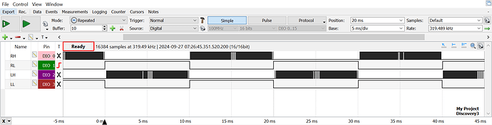

H桥的换相序列如图5和图6所示。每个MOSFET驱动波形都通过其位置(包括左或右,以及上或下)来标识。例如,顶部(粉色)波形是右高(RH)MOSFET的。在图5中,我们看到RH/LL和LH/RL驱动对用于产生正弦波的正负半周期。

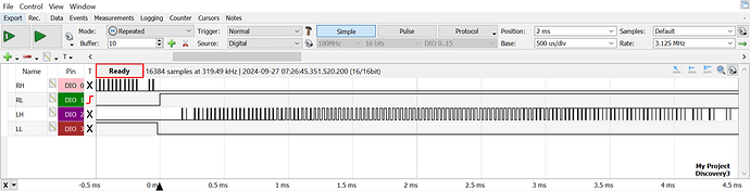

图6展示了左高边(LH)MOSFET的特写图像。这是生成正弦波的关键波形。波形起始时占空比最小。在约4.17毫秒处占空比增至最大值,对应半周期峰值电压。需注意60Hz波形的周期为16.67毫秒,其峰值出现在约4.17毫秒和12.5毫秒处。
5 :H桥换相序列演示。高边MOSFET(右高边与左高边)接收PWM信号。
6 :左高边(LH)MOSFET的PWM占空比变化特写图。
