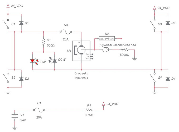

传统H桥电机控制器表现为四个开关中间放置电机的结构。图1中将这些开关标注为S1至S4。电机(M1)位于桥路中央。该结构形似字母H,电机作为横梁,每个垂直臂上各有一个开关。
1 :使用MultisimLive构建的H桥机电模型。
H 桥的基本工作原理
基础层面上,H桥通过同时激活两个开关进行控制,如图1所示。例如激活S1和S4会施加正极性电压使电机顺时针旋转。而激活S2和S3则施加反向极性电压使电机逆时针旋转。
这种互补开关模型实用且正确,但并不完备。它未考虑电机机电动力学特性。例如电机绕组具有电感。这会在开关断开时产生电压尖峰。需要二极管D1至D4来换向续流电压以保护半导体开关。同理,电机动能由图1中的飞轮表示。这是必须适应的巨大动能源,若S1至S4操作不当会导致严重电流冲击。可能损坏半导体器件。当电机意外减速时,也可能损坏机械结构。
本工程简报旨在揭示系统的动态特性,重点关注相关电流。这将深化对半导体开关需求及软件控制程序的理解。
本文是一个更大系列的一部分,该系列包含以下列出的文章。前两篇文章尤为重要,因为它们介绍了通常由MOSFET组成的桥臂。图1展示了两条高度简化的桥臂,其中MOSFET及其相关驱动器已被开关替代。然而,体二极管D1至D4被保留下来,因为它们对H桥的工作有重要但常被忽视的影响。

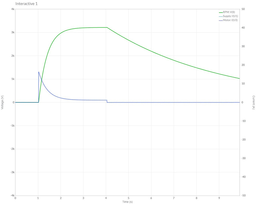

经典直流电机响应如图3所示。在时间索引1秒时电机启动。如图1所示,通过0.7Ω电枢电阻与0.75Ω限流电阻串联,将启动电流限制在约16A。电机需要几秒钟时间带动飞轮加速。电机在第4秒关闭。随后飞轮能量被机械负载耗散,该负载模拟为图1所示的5000Ω电阻。
技术提示 :仿真可能使用电子元件来替代对应的机械部件。本仿真中,飞轮(转动惯量)和机械负载(阻尼器)分别用电容器和电阻器模拟。电容器像飞轮一样储存能量,电阻器像机械负载一样耗散能量。我们可以延伸这个类比,用电感器表示扭转弹簧。
3 :配备超大飞轮的直流电机经典阶跃响应。

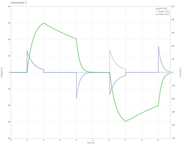

图4展示了直流电机和H桥的几种工作模式。本图表中T表示秒数,S表示图1中闭合的开关编号。
  • T1至T2:S1和S4闭合,产生顺时针加速
  • T2至T4:所有开关断开,能量在机械负载中耗散
  • T4至T5:S2和S4闭合,随着能量在电机绕组电阻中耗散产生快速减速
  • T6至T7:S2和S3闭合,产生逆时针加速
  • T7至T9:所有开关断开
  • T9至T10:S2和S4闭合,导致快速减速
注意T4和T9时刻的电流尖峰完全取决于电机存储的动能。而T1和T6时刻的尖峰来自24V直流电源。
4 :展示H桥开关操作时电机动态运行的曲线图。
技术提示 :图1中有两个保险丝。一根保险丝与电源相连,另一根与电机相连。S1至S4操作不当会导致保险丝熔断。我建议你尝试使用MultisimLive模型进行实验。看看需要什么条件才能熔断每根保险丝。提示:存在两个能量来源。同时避免因激活S1/S2或S3/S4对管而造成直通。
