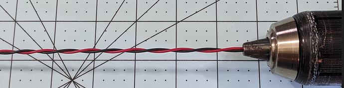

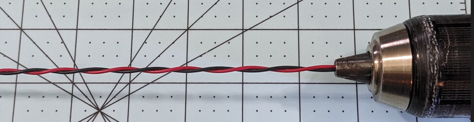

如视频所示,绞合连接面包板的红黑22AWG单芯线非常简单。使用手电钻可快速完成。

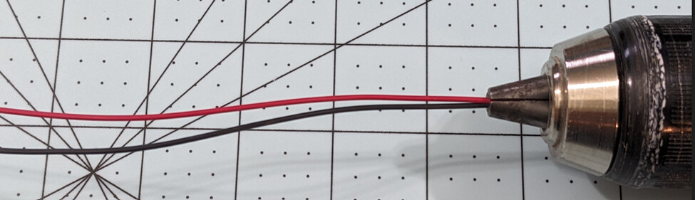

首先将导线夹入钻头卡盘。
然后启动电钻进行绞合。

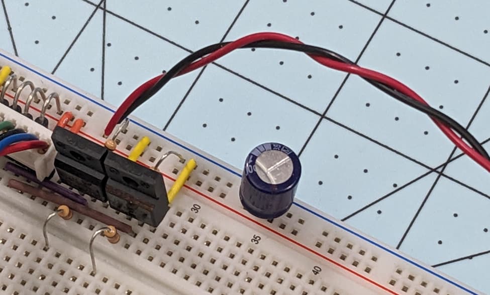

最后如图所示,将绞线接入面包板,本例为步进电机驱动的电源连接。
