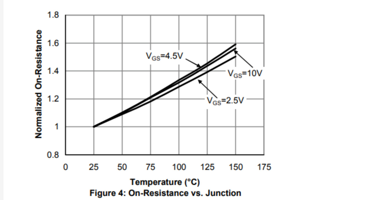

查阅某MOS管datasheet,可得
由图2可知,数据手册定义Rds(on)与VGS和Id有关,但对于一个充分导通的MOS管来说,导通阻抗Rds(on)是一个相对静态参数,当我们使用MOS管做开关管进行导通的时候,会导致MOS管很快发热。
另外如图3所示,慢慢升高的热阻RθJC也会导致Rds的增加。随着Rds的增加,会直接导致MOS管损耗增加,从而导致发热现象,这也是MOS管发热的根本原因。

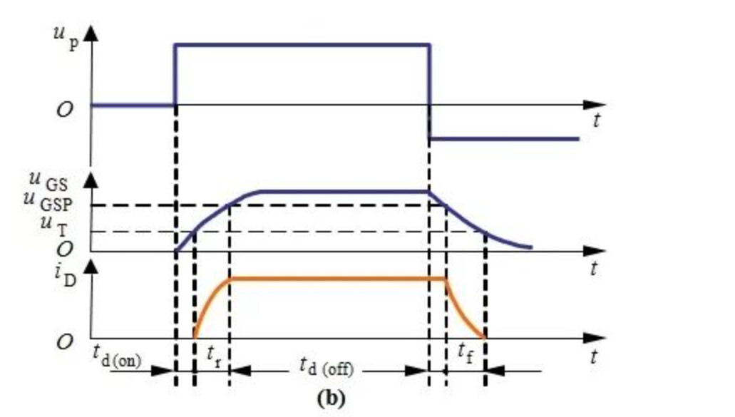

1,**主回路电路设计不当。**我们通常使用的MOS管一般都是工作在开关区内,所以叫开关电压嘛,如果MOS管工作在线性区状态下,导通时间过长会导致工作在线性区内,如下图3所示是开关管导通过程。当用NMOS作为开关管时,栅极驱动电压Vgs要大于电源电压才能完全导通,PMOS管则相反。如果没有完全导通的话,等效直流阻抗增大,压降Vds也会增大,P=Vds*Id,损耗也会增大,导致MOS管发热严重。

MOS管的工作状态有四种情况,分别是开通过程,导通过程,关断过程和截止过程。
那么对应的损耗自然主要是四种,分别是开关损耗,导通损耗,截止损耗,还有一个是能量损耗,但是对应开关管来说,开关损耗远大于能量损耗,小部分能量体现在导通状态,而关闭状态几乎不消耗能量,可胡萝卜鸡,具体损耗以下面公式计算:
Eswitch=Eon+Econd+Eoff =(Pon+Pcond+Poff)∙Ts
通过示波器的开关损耗测试功能,我们就可以实现MOS管的开关损耗测试,如下我们测试出MOS管的VGS和ID,可以看到波形,电压值和电流值,还有开关过程中的开关损耗,导通损耗,截止损耗,通过数字进行量化,判断出到底是哪个损耗带来的问题,最终确定MOS管发热的问题点。
