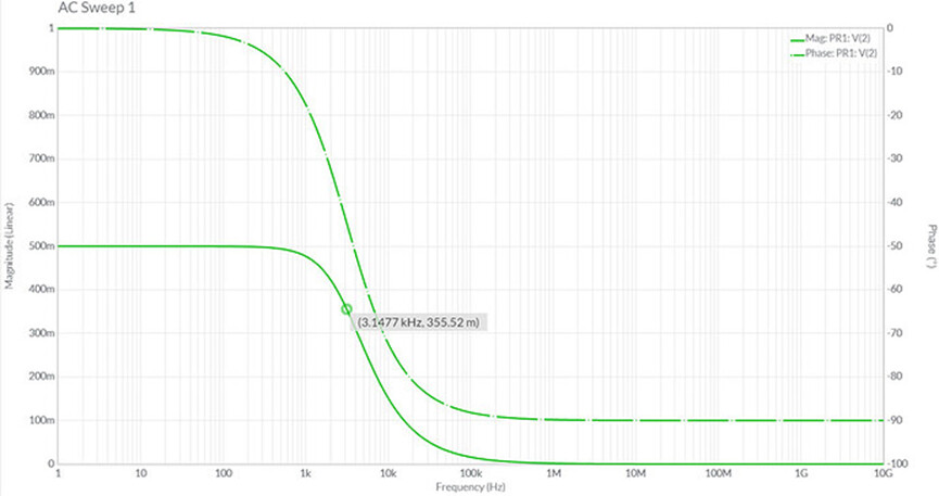

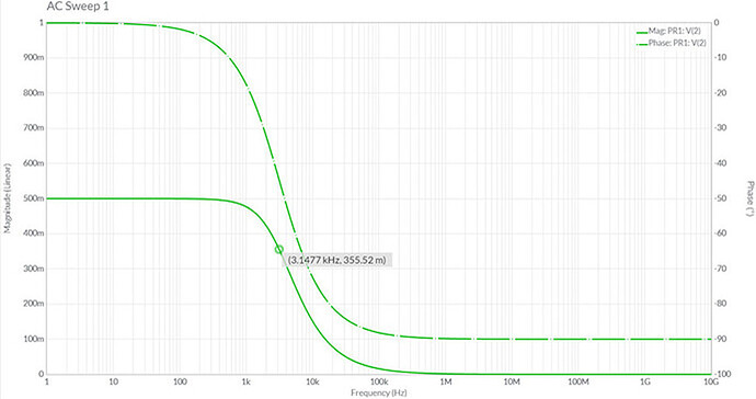

一个典型的错误是将滤波器的输出输入反相运放。假设这个放大器的增益为10,使用1.0 kΩ和10 kΩ电阻对。考虑到运算放大器的虚拟地,滤波器将看到1 kΩ负载。对于低频,滤波器输出幅度不再统一。事实上,对于我们选择的电阻,我们已经形成了一个分压器,在低频时输出减半。我们的截止频率也发生了移位。无需解释,我们应该重新学习Thévenin的定理,开始着手进行AC分析。
3 MultiSim频率扫描的结果显示当滤波器加载1kΩ负载时的显著偏差
这种频率的变化具有严重的影响。例如,不理解这种理想区别的人可以为扬声器系统中的低音扬声器设计交叉。我们可以看到,他们将对结果感到严重失望,因为频率和衰减水平远未达到理想水平。更糟糕的是,扬声器本身并没有表现得特别好。例如,它具有物理共振,该共振根据外壳的阻尼而变化。这会产生一个无功部件,从而改变过滤器上的负载。
