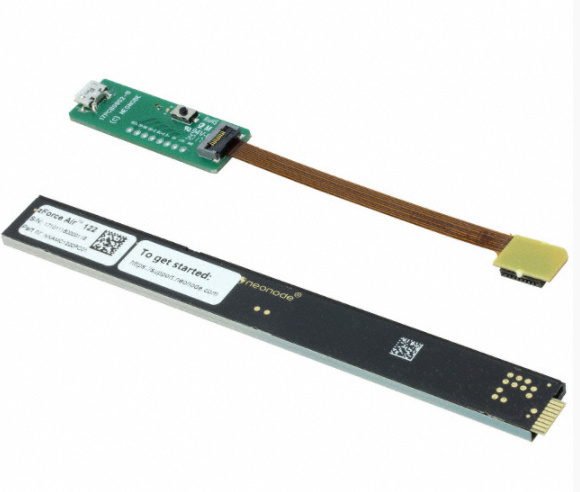

我们的网站上目前在售Neonode的两个产品系列,分别位于开发板,套件,编程器和传感器、变送器目录下。开发套件附带一个接口板,可将其直接插入USB端口。
而传感器产品就只包含传感器,没有接口板。

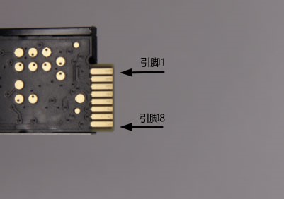

引脚输出
| 功能 | 引脚名称 | 引脚编号 |
| 电源/GND | GND | 1 |
| 重置 | N_RST | 2 |
| 数据就绪 | DR | 3 |
| I2C数据 | I2C_DATA | 4 |
| I2C时钟 | I2C_CLK | 5 |
| USB DM | USB D- | 6 |
| USB DP | USB D+ | 7 |
| 电源 | +5V | 8 |
底部图像。
