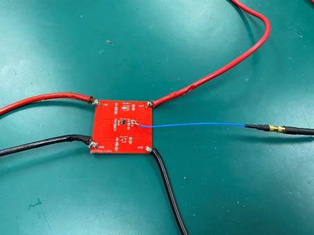

用于测评的电路其实没有很复杂,就是参考官方手册提供的参考线路设计了最基本的LDO
典型应用电路。输入电容采用1uF 16V 0805的MLCC,选择高耐压可以保证全范围输入电压下容量没有损失。输出电容根据手册推荐,同样采用上述电容规格,旨在保证输出稳定性。测评过程中会根据负载条件进行调整,争取测到最高的性能表现。其他外围器件非常简单,就不在这里介绍了。下面是本次用于测评的Demo板实物图展示:
