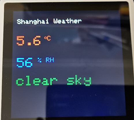

三.实现效果
使用如下方式利用USB线将开发板与电脑连接
在Arduino中将代码烧录进ESP32-S3中,在Arduino的串口监视器中可以看到输出内容如下,其中包含了ESP32的固件信息、连接的WiFi、ESP32-S3的IP地址以及当前温度、湿度、天气状况
屏幕上也成功显示了当前上海的温度、湿度和天气
