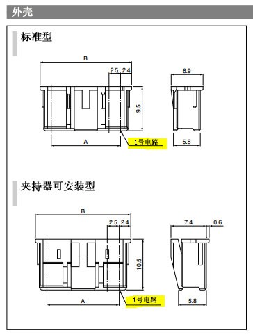

例如,JST的XA系列端头的规格书中就标明了连接器上的“电路1”位置:
01_01
JST的XA系列连接器的完整规格书如下所示:

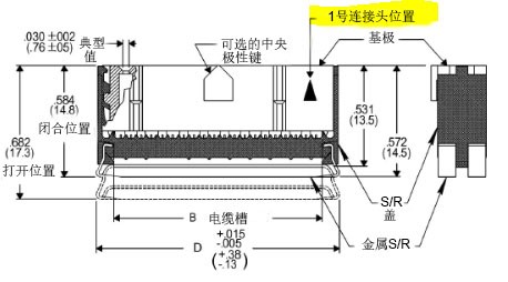

此外,许多带状线缆连接器会在其图纸或规格书中引用引脚1来指示带状线缆的方向。以下列举了CW IndustriesCSC10S-ND的引脚1标识:
02_01
点击此处访问指向CSC10S-ND规格的链接
