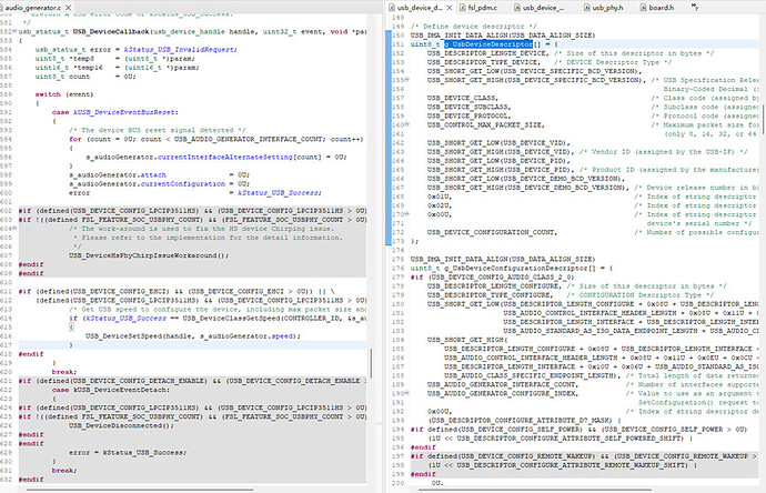

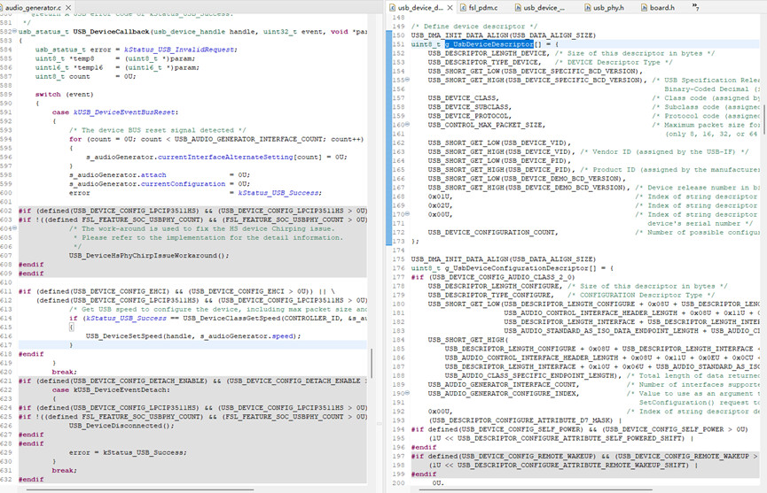

关于USB中断服务函数的处理以及UAC设备的设备描述符、控制描述符、端点描述符等可看下图。定义UAC设备支持的USB协议版本、类代码、VID和PID等信息。
