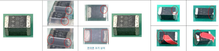

若您发现 Vishay T59EE476M050E0100 型号电容器的端子存在外观异常(例如疑似 “镀层脱落” 现象,如下图所示),请参考以下制造商官方说明。
根据 Vishay 的官方回应,此类现象并非镀层脱落,且不会对电容器的性能造成不良影响。该类外观异常可分为 “顶部异常” 和 “侧面异常” 两类情况,具体说明如下:

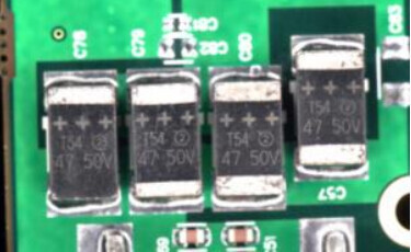

一、顶部外观异常
电容器顶部的阳极侧会做标记,以明确区分阳极与阴极。电容器顶部若出现 “无金属镀层” 的情况,不会影响其电气性能和机械性能。
以 T54EE476M050ESA100 型号电容器为例:随机抽取的 4 个样品中,阳极镀层均匀一致,但阴极镀层存在差异;即便如此,4 个样品的两侧均能观察到清晰的焊锡弯月面 —— 这是电容器已可靠焊接至电路板的直接证据。再次强调,在此类情况下,电容器顶部无金属镀层的现象不会对其性能产生任何影响。
镀层不均匀的现象,可能是在电路板贴装或清洗过程中受到机械撞击所致,但若无更多制程细节,无法准确判定具体原因。
二、侧面外观异常
电容器侧面的可焊层不属于 “可焊接区域”,且在后续生产批次中已取消该可焊层;移除侧面可焊层不会对电容器性能产生负面影响。
2022 年,Vishay 对电容器端子的镀层工艺进行了针对性调整:由原来的 “全包裹式镀层”(完全覆盖一侧,部分覆盖另外 4 侧)改为 “3 侧镀层”。
