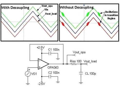

采用去耦和不采用去耦的缓冲电路(测量结果)
为带去耦电容器和不带去耦电容器(C1 和C2)情况下用于驱动 R-C 负载的缓冲电路。我们注意到,在不使用去耦电容器的情况下,电路的输出信号包含高频 (3.8MHz) 振荡。对于没有去耦电容器的放大器而言,通常会出现稳定性低、瞬态响应差、启动出现故障以及其它多种异常问题。
带去耦合和不带去耦合情况下的电流
电源线迹的电感将限制暂态电流。 去耦电容与器件非常接近,因此电流路径的电感很小。在暂态过程中,该电容器可在非常短的时间内向器件提供超大量的电流。 未采用去耦电容的器件无法提供暂态电流,因此放大器的内部节点会下垂(通常称为干扰)。无去耦电容的器件其内部电源干扰会导致器件工作不连续,原因是内部节点未获得正确的偏置。

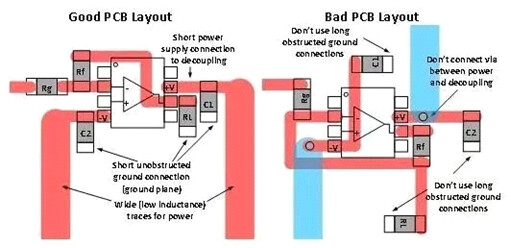

良好与糟糕 PCB 板面布局的对比
除了使用去耦电容器外,还要在去耦电容器、电源和接地端之间采取较短的低阻抗连接。 将良好的去耦合板面布局与糟糕的布局进行了对比。应始终尝试着让去耦合连接保持较短的距离,同时避免在去耦合路径中出现通孔,原因是通孔会增加电感。大部分产品说明书都会给出去耦合电容器的推荐值。如果没有给出,则可以使用 0.1uF。

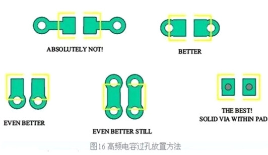

电容的安装
在安装电容时,要从焊盘拉出一小段引出线,然后通过过孔和电源平面连接,接地端也是同样。放置过孔的基本原则就是让这一环路面积最小,进而使总的寄生电感最小。图16显示了几种过孔放置方法。
第一种方法从焊盘引出很长的引出线然后连接过孔,这会引入很大的寄生电感,一定要避免这样做,这时最糟糕的安装方式。
第二种方法在焊盘的两个端点紧邻焊盘打孔,比第一种方法路面积小得多,寄生电感也较小,可以接受。
第三种在焊盘侧面打孔,进一步减小了回路面积,寄生电感比第二种更小,是比较好的方法。
第四种在焊盘两侧都打孔,和第三种方法相比,相当于电容每一端都是通过过孔的并联接入电源平面和地平面,比第三种寄生电感更小,只要空间允许,尽量用这种方法。
最后一种方法在焊盘上直接打孔,寄生电感最小,但是焊接是可能会出现问题,是否使用要看加工能力和方式。
推荐使用第三种和第四种方法。
需要强调一点:有些工程师为了节省空间,有时让多个电容使用公共过孔。任何情况下都不要这样做。最好想办法优化电容组合的设计,减少电容数量。
由于印制线越宽,电感越小,从焊盘到过孔的引出线尽量加宽,如果可能,尽量和焊盘宽度相同。这样即使是0402封装的电容,你也可以使用20宽的引出线。引出线和过孔安装如图17所示,注意图中的各种尺寸。
