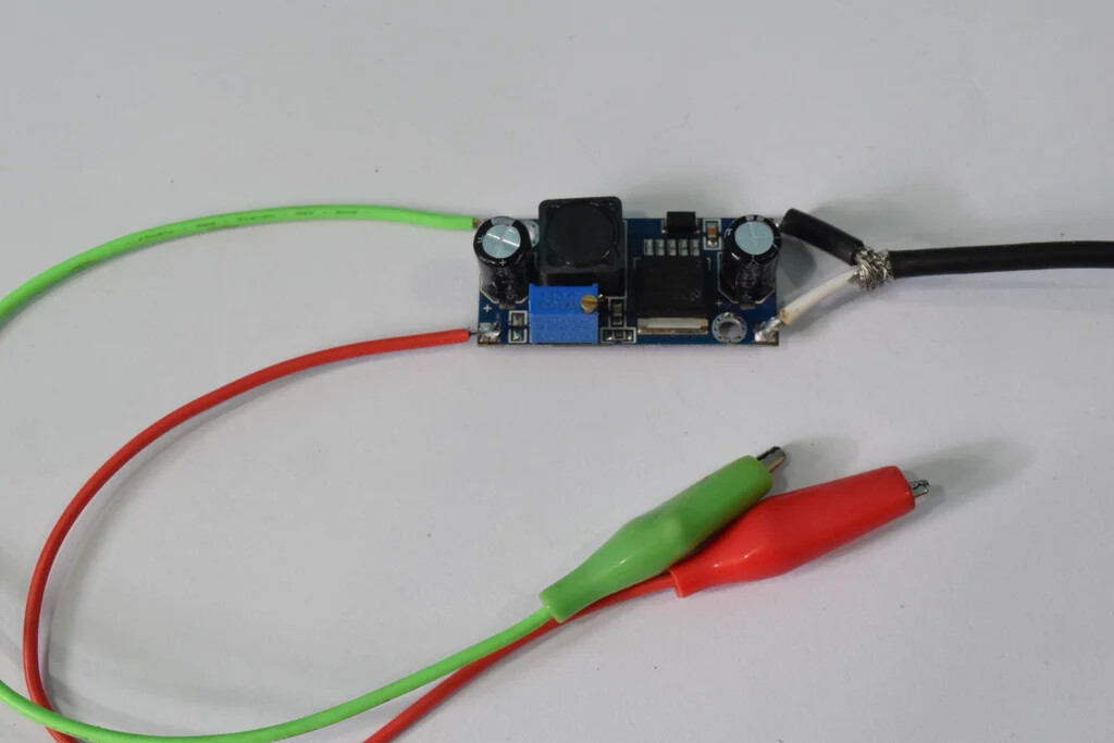

首先,我们需要选择合适的电源,我使用的是笔记本电脑电源砖,因为它能够为我提供 16.5V 电压,额定功率为 65W。您可以使用任何其他电源模块,只需确保模块能够提供您的项目所需的电压。
您需要切掉它插入笔记本电脑或电源输出侧的末端,去除绝缘层并焊接接头。完成后,您需要将电源端子焊接到板的输入端子上。确保焊接极性正确。
第 4 步:输出
我有一个双面鳄鱼夹,我将其焊接到降压转换器的输出端子上。您可以像我一样使用不同颜色的电线,这样您就不会对端子的极性感到困惑。

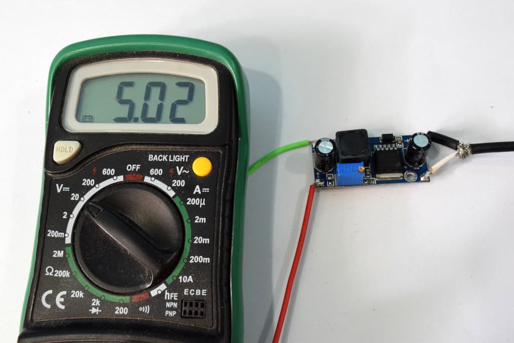

焊接端子后,将鳄鱼夹的末端连接到万用表,并设置万用表以测量电压。
第 5 步:测试
将电源砖插入墙上的插座,现在应该会在万用表上看到读数。调整板上的可变电阻以改变输出电压。
电压范围受电源电压范围的限制,降压转换器可以提供的最大电压输出为 30V。
