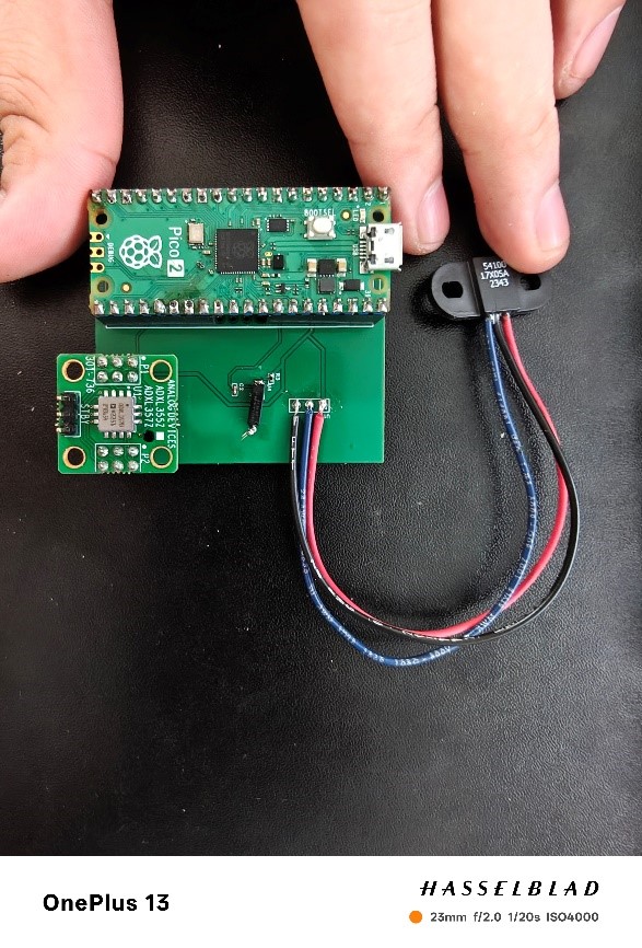

之前完成了三个模块的软硬件的介绍,接下来,制作PCB板,对三个模块进行连接设计。
首先结合之前的各部分原理图组合成一份原理图
再进行绘制简单的PCB板
通过PCB制板厂,发送PCB订单,最后再进行焊接,完成PCB板的部分
对此,我们进行一个比较简单的软件设计。使用arduino继续进行开发。

最后,这个简单的按钮与加速度计的配合就完成了。后面通过磁铁放在开关的上面就可以直接开关。
