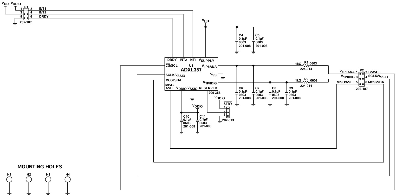

原理图
包装盒内部附有产品(传感器模块)的纸质原理图。
电子版原理图详见:EVAL-ADXL357Z Analog Devices Inc. | DigiKey .

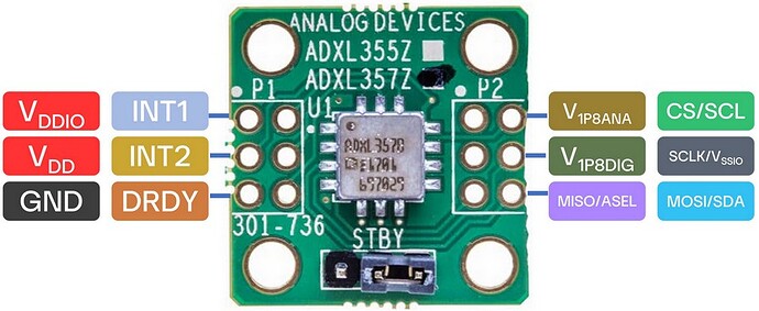

引脚定义
ADXL357Z 传感器管脚定义表格见数据手册。
模块排针输出定义
可结合原理图与引脚定义表格判断

接线方式
根据 ADXL357 数据手册中给出的应用电路图可知,IIC 通信的接线方式为
ADXL357 MCU
SCL (Pin 1) SCL
SDA (Pin 3) SDA
VSS GND
VDD 3V3

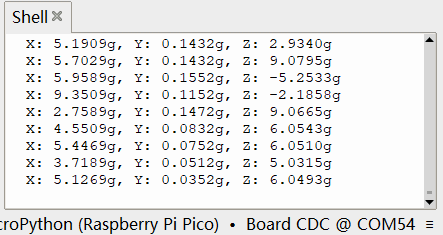

运行代码,可获取设备 ID 与实时加速度数据
通过 Shell 终端读取 X、Y、Z 三轴加速度数据,并实现零点偏移校准
ADXL357Z_read_XYZ
