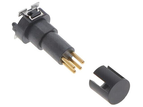

对于 M8 和 M12 圆形连接器,标准允许存在多种不同的针脚直径。在工业传感器中,如图 1 和图 2 所示,我们有时会遇到不同尺寸的针脚。
  • 根据 IEC 61076-2-104 标准,M8 连接器的公针直径可能为 0.6 mm、0.7 mm 和 1 mm。
  • 根据 IEC 61076-2-111:2017 标准,M12 连接器的公针直径可能为 1.0 mm 和 1.5 mm。
图 1:带有不同尺寸针脚的 M8 连接器实物图
连接器兼容性
通常情况下,这些连接器是兼容的。然而,我们可以设想这样一种情况:使用 1 mm 针脚的 M8 插头反复插拔后,可能会导致插座中的弹片张力减弱,从而造成接触不良。
特别是在将 1 mm 的插头替换为 0.6 mm 针脚时,这种现象更容易发生。
:light_bulb:技术小贴士:连接器规格书中往往不会标注针脚直径,因此建议使用制造商推荐的配套附件,以确保可靠配合。
图 2:TE 224152-E 显示了 A-coded 的 M8 连接器针脚结构
