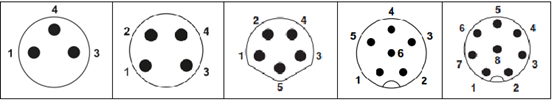

M8 系列连接器与 M12 类似,因为它们最初是在20世纪80年代作为 M12 的较小版本推出的,后来由 IEC 在标准 61076-2-104 中进行了标准化,最新版本于2014年发布。此外,与 M12 一样,M8 这个名称是指配合保持螺纹的直径,直径为8mm,螺距为1.0mm。下图显示了3、4、5、6和8位M8连接器的触点配置,编号从公插针侧开始。
