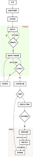

流程图
代码
新建 Arduino 工程,根据流程图设计,添加如下代码

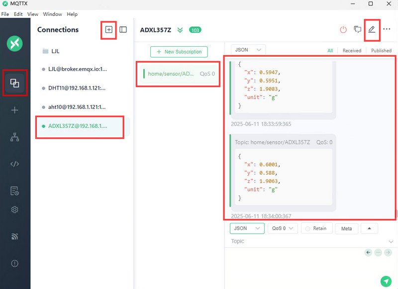

工程调试
  • 下载并安装 MQTTX 软件;
  • 新建连接,自定义名称,输入配置参数(EMQX 服务器 ip 地址、用户名、密码等);
  • 添加话题 topic 名称为 home/sensor/ADXL357Z ,启动连接;
