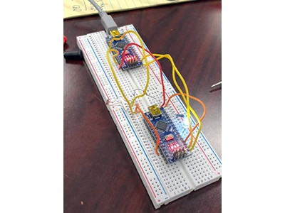

光敏电阻与光电二极管的区别
您知道光敏电阻和光电二极管之间的区别吗?
光敏电阻:
非常适合检测更宽的光谱范围(包括红外线)。常用于消费类设备,其较慢的响应时间通常不是问题。
光电二极管:
响应速度更快,适用于对速度敏感的应用,但对检测的光线更具选择性。对于光敏项目,两者都是不错的选择——为何不两者并用以获得最佳效果?
