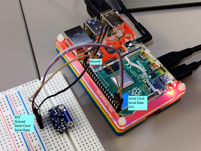

在 Raspberry PI 上的实现:
使用Raspberry Pi与I2C接口相连的好处在于Python终端的交互性。我使用的是在Raspbian发行版上启用了I2C的Raspberry Pi 4。确保你的GPIO支持3V3、GND、SDA并且SCL支持MCP9808上的正确引脚。在Raspbian中打开终端并执行以下三个命令:

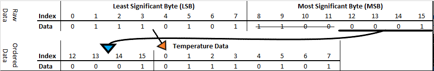

我们可以利用以下函数来正确地获取输出值
def word_To_LSB_MSB(word):
return word[0:8], word[12 :16] // note that word indices [8,9,10,11] are not used in this example.
请查看下图,了解我们所需的输出。
最后,将这二者结合在一起,再加上一些浮点运算即可。
LSB, MSB = word_To_LSB_MSB(temp_binary)
float(int(MSB + LSB,2)) / 16
除以16可将结果转为MMMMLLLL.LLLL,并获得十进制精度。注意,返回的结果应以摄氏为单位。在上图所示的情况下,我们从二进制浮动数00010111.0101计算出的温度是23.3125摄氏度。
