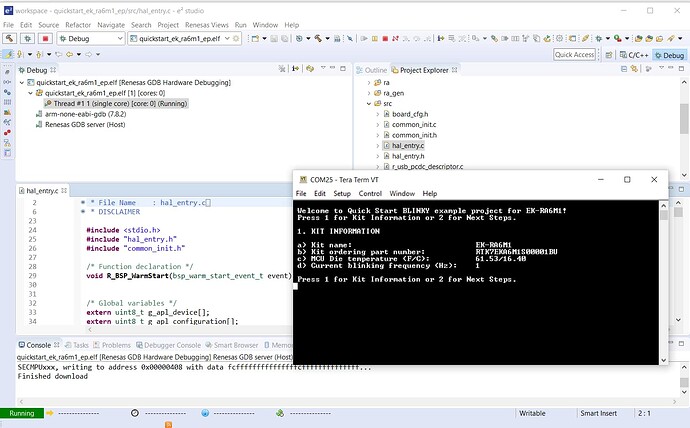

- 在e2 studio中依次点击构建( Build ) 和"瑞萨GDB硬件调试"调试( Debug As ) 图标,然后点击继续( Resume ) 图标直至主程序循环。
当运行快速入门示例项目的开发板通过Device USB端口连接PC时,套件信息、MCU芯片温度、用户LED闪烁频率等数据可显示在终端控制台上。用户按钮用于切换评估板上LED的闪烁频率。

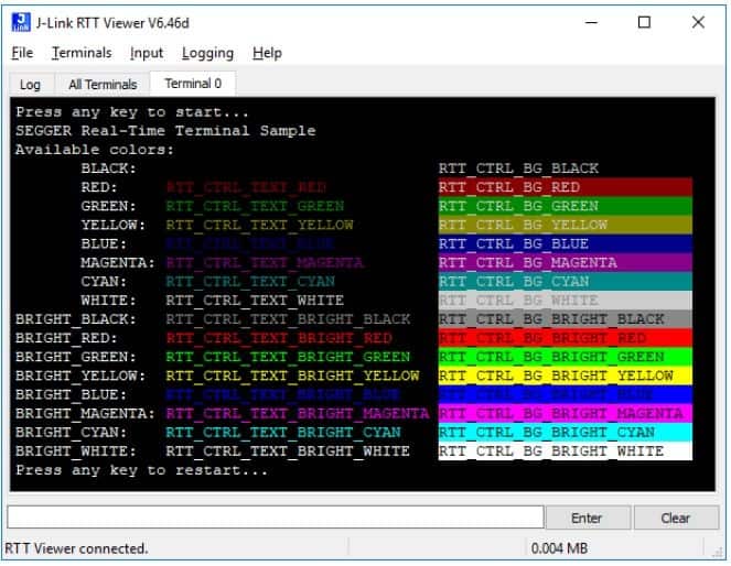

- 在主机PC上运行SEGGER的“J-Link RTT Viewer V6.xx”工具
- 勾选“序列号( Serial No ) ”复选框并选择确定( OK )
初始化成功后,RTT查看器将显示PMODACL传感器的XYZ轴加速度数据
