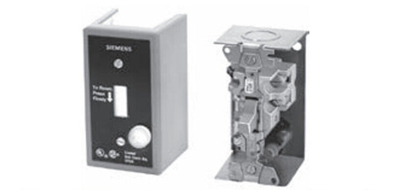

DigiKey 是 Siemens SMF、MMS 和 MRS 分马力手动电机控制器的分销商。一个例子是如图1所示的 Siemens SMFFF1P
1 : Siemens SMF单相开关起动器的图像,带有整体式指示灯。
分类的 Siemens SMF MMS ,和 MRS 电机控制器
Siemens SMF, MMS 和 MRS 控制器通常具有类似的外观。它们可用于如图1所示的 NEMA 1 型机箱或重型 NEMA 4 型机箱。主要区别在于电机保护的类型:
  • SMF 启动器 :SMF 启动器通过热过载加热器(单独出售)提供电机过载保护。它们有单极或两极配置,能够控制 277 VAC 系统上的单相1马力电机。
  • MMS MRS 开关 : Siemens MMS 和 MRS 系列是本地电机启动开关。选项可在单,二,或三极的能力,以控制一个 600 VAC 系统上的10马力三相电机。MMS 和 MRS 单元提供过载保护。建议使用单独的磁性启动器或其他适当的保护。

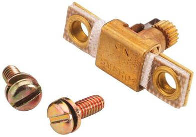

技术小贴士 :如果没有如图2所示的加热器,SMF单元将无法运行。加热器是根据相关电机的全部额定电流来选择的。
不要 用跳线绕过此安全功能。过载,或棕色的条件可能会破坏你昂贵的电机。
2 : Siemens SMF 系列中使用的热过载加热器图像。
