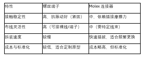

  5. 输出连接方式
    根据系统设计需求选择合适的输出接口,例如螺丝端子或 Molex 连接器,以便于组装和布线。

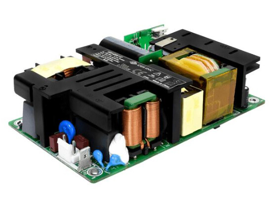

开放式电源,比如VOF-4 系列,没有外壳的 AC-DC 转换器

四、电源输出接口选择:螺丝端子 vs Molex 连接器
接口选择影响布线维护与可靠性:
医疗设备中常选 Molex等工业级连接器,便于模块化、更换迅速;工业控制板上常见螺丝端子,维护简便、牢固抗震。
