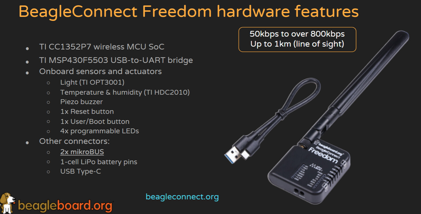

你认为BeagleConnect Freedom有哪些用例?
- 有很多用例,从科学应用、数据记录、环境监测、建筑自动化或工业自动化,但家庭助手也是一个巨大的应用,监测餐厅和酒店的HVAC和空气质量,有很多应用。

太阳能可行吗——BeagleConnect的功率要求是多少?
- 在2.4 GHz下全功率传输时低于80mA。
Connect Freedom的功率要求是多少?

SDR可以用于345Mhz的霍尼韦尔门/窗传感器吗?外部天线?
- 天线是外部的(包含在包装盒中),但CC1352支持433Mhz或868Mhz,具体取决于地区。

CC1352是否可以在VHF频率下工作?(150MHz) ?
- CC1352是868Mhz或433Mhz,取决于地区。

无线电可以与LoRaWAN一起工作吗?
- 由于PHY的调制方式,CC1352不支持LoRa。它更倾向于像Amazon Sidewalk这样的东西。
关于在户外使用BeagleConnect: Freedom有什么建议吗?我正在考虑一个农业用例。
- 你需要覆盖插座开口以防止雨水进入。温度应该没问题,只需防止灰尘和雨水。

BFC的工作温度范围是多少?
- 遗憾的是只是商业用途,对于工业用途我们需要调整BOM。
BeagleConnect Freedom问题:- 你认为BeagleConnect Freedom有哪些用例?- 单对以太网适用于它吗?(似乎不适用)- 你有任何关于拓扑结构的材料吗?你提到使用BeaglePlay作为网关。目的是通过无线聚合多个BeagleConnect吗?
- 我在电话中回答了关于BCF用例的问题。BCF (BeagleConnect Freedom) 主要用于无线通信,但使用 SPE Click 进行 SPE 原型设计应该是可行的。BCF 的理念确实是将多个 BCF(无线)连接到 BeaglePlay。
