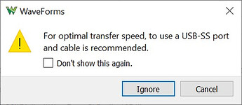

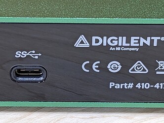

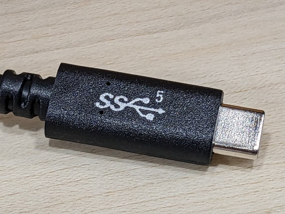

最近,我一直在试用高性能的Digilent Analog Discovery Pro ADP2230示波器。当我在我的真实(凌乱)工作台和摄影(干净)工作台之间来回移动时,我经常更换线缆。这不是一个好主意,因为USB C线缆有不同的类型(等级)。Digilent Pro设计为使用SuperSpeed (SS)线缆,如仪器上的标志(图1)和线缆上的标志(图2)所示。此外,软件还提供了一个温和的提醒,要求使用正确的线缆,如图3所示。

图 1 :Digilent ADP2230的图像,USB C连接器上有SuperSpeed规定。
图 2 :带有SuperSpeed标志的USB C公头连接器图像。
图 3 :使用正确USB-SS线缆的警告信息。
