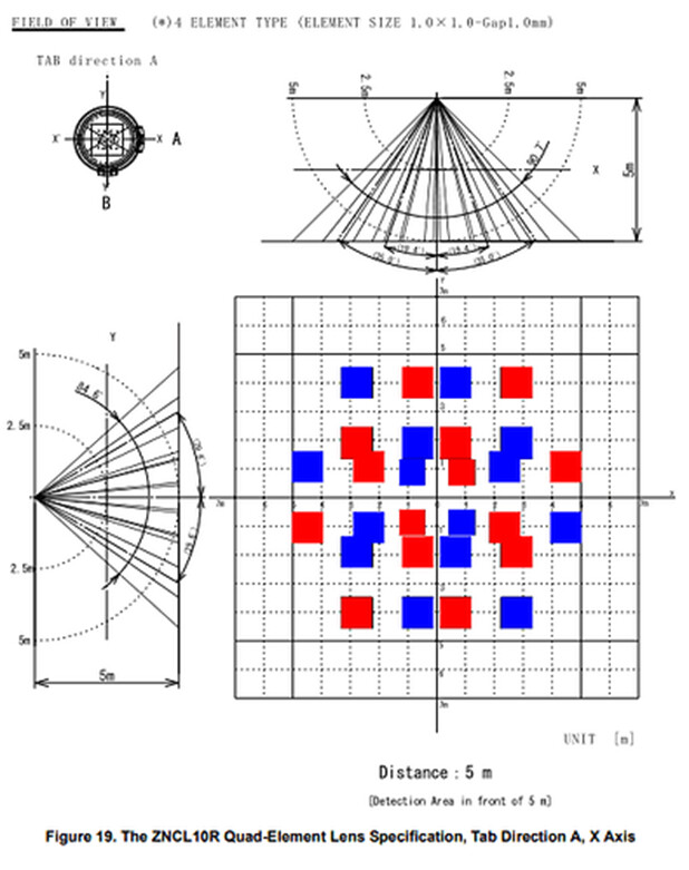

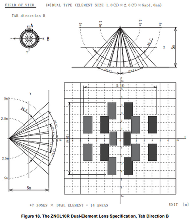

菲涅尔透镜通常交替对准传感元件的两个部分(对于四元传感器则是四个部分)。这就形成了一系列交错的检测区域,增强了传感器的视野范围和检测能力。菲涅尔透镜的排列方式决定了传感区域的模式。

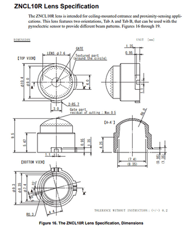

通过查阅我们透镜的数据手册,我们可以看到检测区域的图表,如下所示为 ZNCL10R 的图表。根据使用的是哪个凸片以及轴的方向,ZNCL10R 可实现不同的模式。

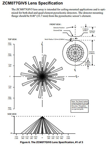

选择一款能覆盖适用于您应用场景区域的透镜(如上述示例)。
选择尺寸与您的传感器适配的透镜(如下示例)。
