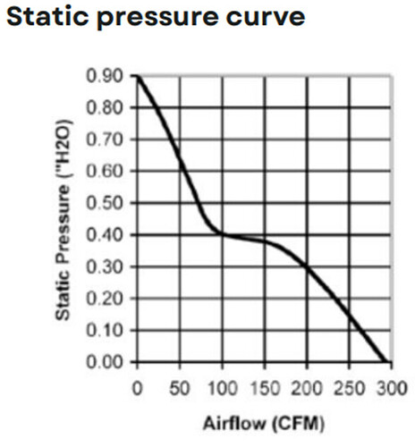

然而,最需要注意的是,这些数值本身本质上是没有意义的。两者都是在理想环境中设定的最大值,大多数实际应用都无法满足。这就是为什么制造商会提供如下图所示的风扇曲线图。
这些图表显示了静压力和空气流量之间的关系。使用这些曲线将反映风扇在实际应用中的可变性。静态压力通常以H2O或mmH2O为单位。它本质上是测量应用内部的空气压力与应用外部的环境空气压力之间的空气压力差,对于空气流量计算的目的,通常是0(零)。在空气流量和静压力之间存在反比关系。随着压差的增大,空气流量下降。
标为“H2O”的纵轴表示相对空气静压力。标为“Airflow (CFM)”的横轴描述了相对于气压的空气流量体积。该曲线告诉用户在给定的压力读数下,风扇将移动多少空气。例如,曲线在大约290(立方英尺/分钟)处与图表底部的水平线相交。沿着底部的水平轴向左看,注意到空气压力H2O为零(风扇的入口和出口之间完全没有压力差)。请注意,曲线与垂直轴在0.90(H2O)处相遇,空气流量为0(零)。
