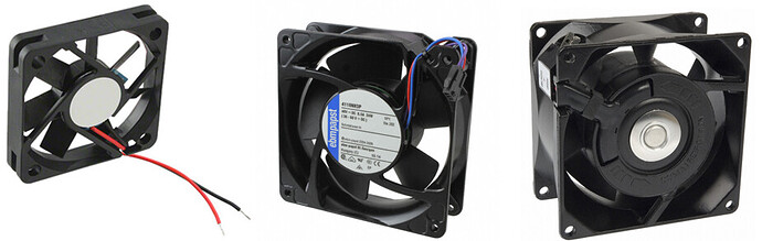

轴承类型
风扇的轴承类型属性表示风扇的旋转结构受到机械支撑的方式。该属性对工作寿命、噪声水平、允许操作位置和其他应用问题有重要影响。如需了解有关该主题的详细讨论内容,请参见风扇轴承及寿命帖文。

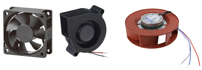

风扇类型
风扇类型属性表示物料的一般形状参数或设计概念;共有几种基本模式,其进风和出风的特征方向不同,特征曲线形状也不同。如需了解有关该主题的详细讨论,请参见此处
13_01
上图(从左至右):管轴式风扇、离心式鼓风机和电动叶轮示例。

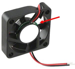

侵入防护
风扇的侵入防护等级是指风扇对环境因素(如固体和流体侵入)的抵抗能力,通常会参照根据IEC标准60529所制定的准则。应当了解的是,此类等级仅适用于物料的电子/电机结构部分以及对物料本体的侵入;无法转而适用于使用风扇的系统或环境。
23_01
上图:缺少IP等级的风扇示例。请注意电机结构中暴露的焊料连接及电路板。

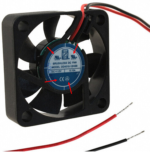

机构认证
风扇的机构认证属性会根据所列实体提出的体系列举对物料给予认可、认证、接纳或以一些其他名义授予官方认证的实体。
右图为Digi-Key零件编号1053-1205-ND的物料,重点标出该产品已获得的机构认证标志。
