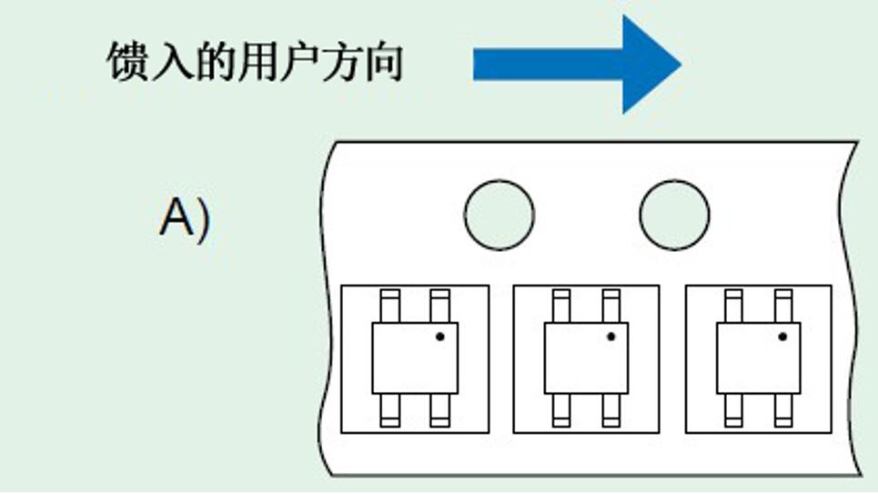

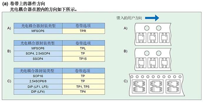

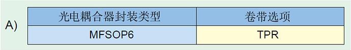

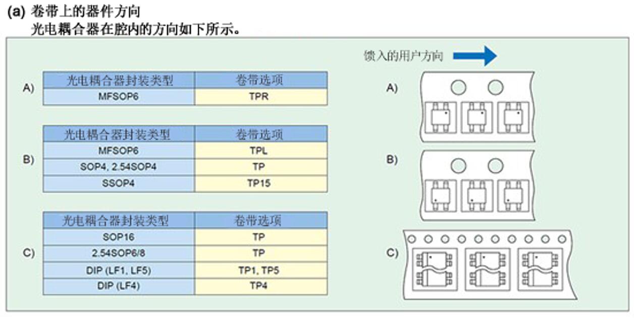

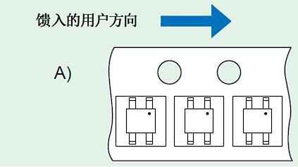

东芝光隔离器物料编号的“TPR”或“R”后缀表示卷带修正选项。其基本含义是,物料的朝向在卷带中旋转180度,但这对实际物料本身没有任何影响。只需验证取放机器中的朝向设置即可,这样可确保物料在板上朝着正确的方向放置。
以物料编号TLP293-4(GBTPR,E为例。
请注意右上角的极性指示器(R 后缀 ):

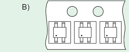

它可能会有如下所示(L 后缀或不带 R 后缀 ):
