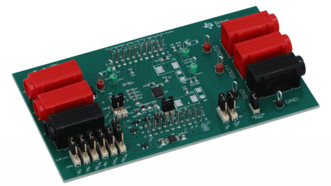

德州仪器 (TI) TPS272C45EVM 评估模块 可轻松地将电源与 TPS272C45 输入端、负载与输出端连接,还可使用芯片自身的引脚打开或关闭器件。板载 3.3V LDO 包含在 EVM 中,可简化发送至 TPS272C45 的控制信号,并使用一组外部硬件跳线轻松将逻辑信号置于有效/失效状态。此外,这个 EVM 还包括 BoosterPack™ 插件模块插头,可让用户将 TPS272C45 高侧开关无缝连接到底层微控制器,并通过软件配置该器件。
