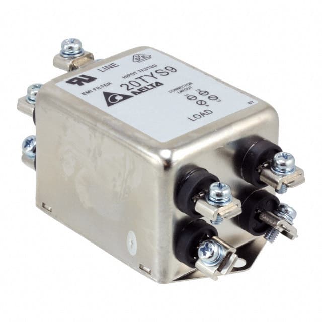

Y型滤波器通常用于开关模式功率转换设备和其他需要中性连接的应用。其采用星型或“Y”型配置,所有三条热电线都连接在一个中性点上。一根中性线(N)在三相Y型系统(三相,四线)中总共形成四根线。它支持线对中性点(单相)和线对线(2/3相)连接,例如来自台达电子(Delta Electronics)TY系列电源线Y型滤波器。
4 20TYS9 ,来自台达( Delta )的 TY 系列
